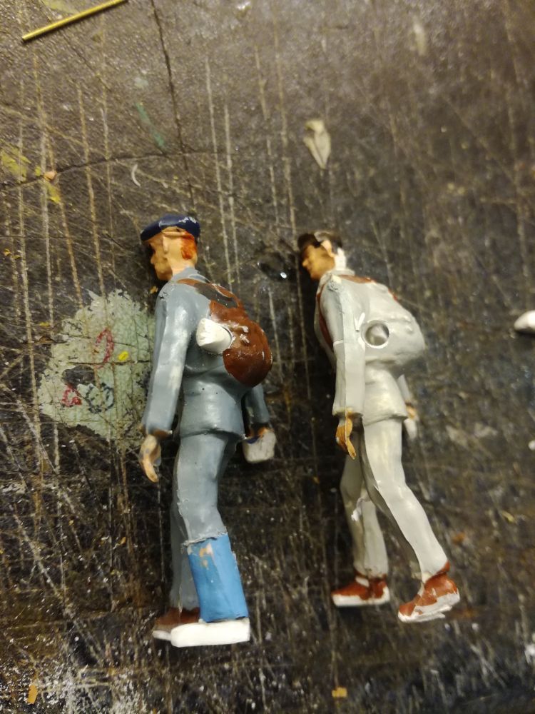

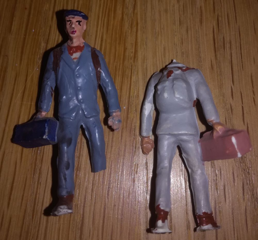

  • Hallo Leute,
    ich habe Eure Ideen zum Streckenläufer verfolgt.
    Bei mir in der Schachtel mit den defekten Figuren lagen noch zwei gleiche Reisende (einer ohne Fuß, der Andere ohne Kopf).
    Aber beide haben den gleichen Rucksack, und nen kleinen Koffer, sind in Laufstellung, mit Schirmmütze und Koffer.
    Es müsste also fast nur der Koffer weg, und der Rucksack ergänzt.
    Da ich zwei gleiche Figuren habe, mit unterschiedlicher Bemalung, könnte es sich um eine Serie handeln.
    Es sind keine Weismetall-Figuren, sondern Kunststoff, daher tippe ich auf Preiser.
    Nur konnte ich die Figur bisher keinem Set zuordnen, vielleicht schafft ihr das... anbei das Bild
    Matthias

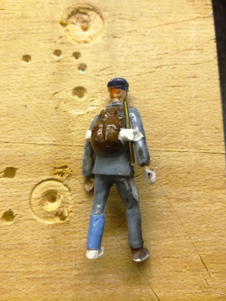

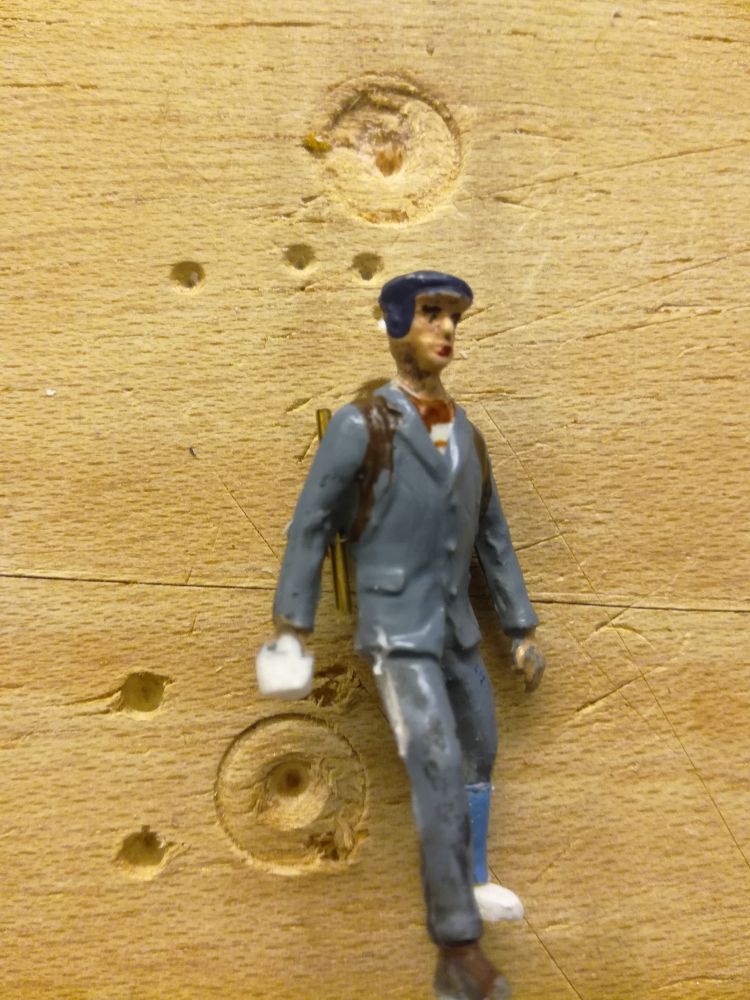

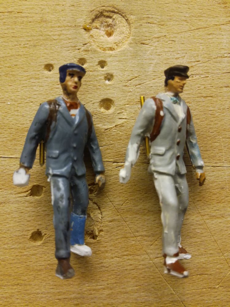

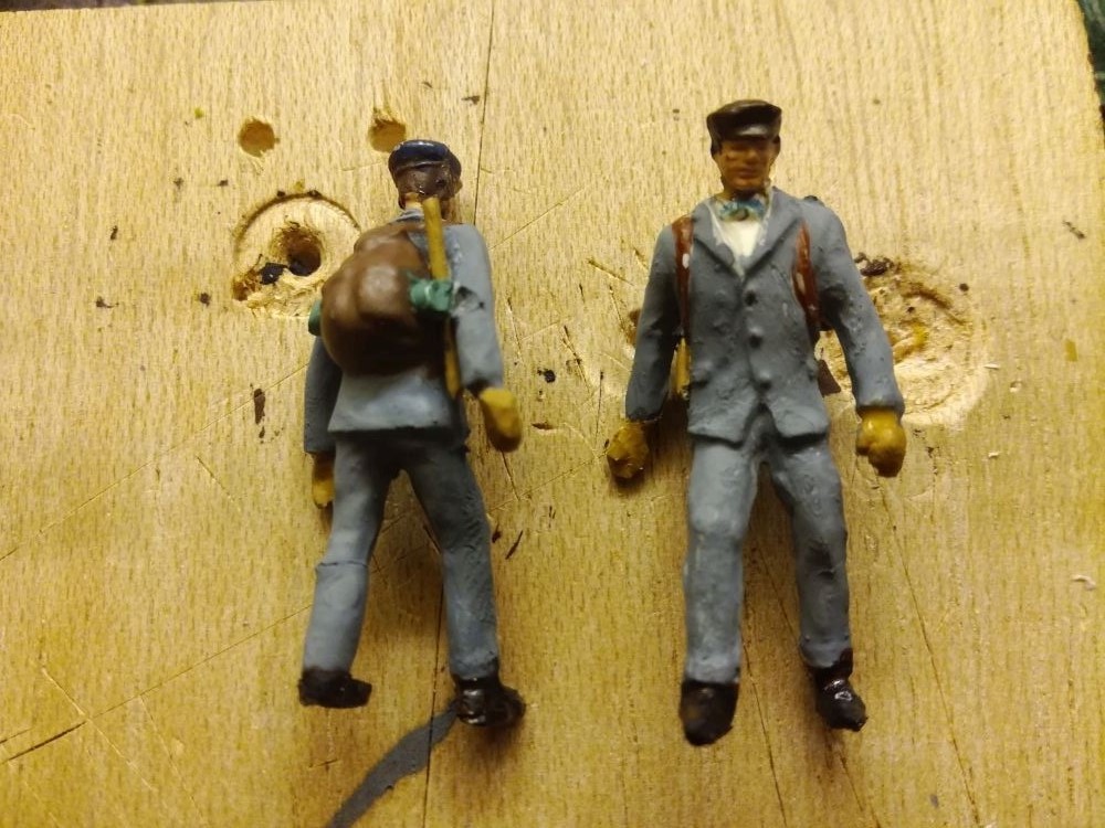

    da ich ja, wie oben geschrieben, diese beiden beschädigten Figuren noch in der Bastelkiste hatte - neben Anderen - habe ich sie kurzerhand zum Streckengeher umgebaut.
    Der Koffer wurde als erstes entfernt, und aus dem Reststück eine Hand geformt. Diese soll später den Maulschlüssel halten.
    Dann mussten die Beiden vervollständigt werden. Dafür musste eine andere Figur herhalten, ein Unterschenkel und der Kopf wurden transplantiert, ein Fuß entstand aus Polystyrol neu - samt Schuh.
    Dann habe ich bei Google mal "Streckengeher Waller" eingegeben, und bin auf ein paar schöne Bilder gestoßen. Ein Streckengeher mit Rucksack und zusammengerollter Regenjacke?
    Na das sah doch garnicht mal so verkehrt aus. Also wurde kurzerhand der Rucksack mit einem 2,5mm Bohrer durchbohrt und ein Polystyrolstab mit 2,5mm eingesetzt, der bildet jetzt die zusammengerollte Jacke.
    Aus 1mm Messingdraht entstand der Lederköcher für Fahne und Signalhorn
    Zum Schluss wurde alles lackiert:
    Das Grau ist wohl zu hell geworden, außerdem fehlt ja noch der Maulschlüssel - den bastel ich morgen.
    Soweit zu meinem Streckengeher...
    Matthias
