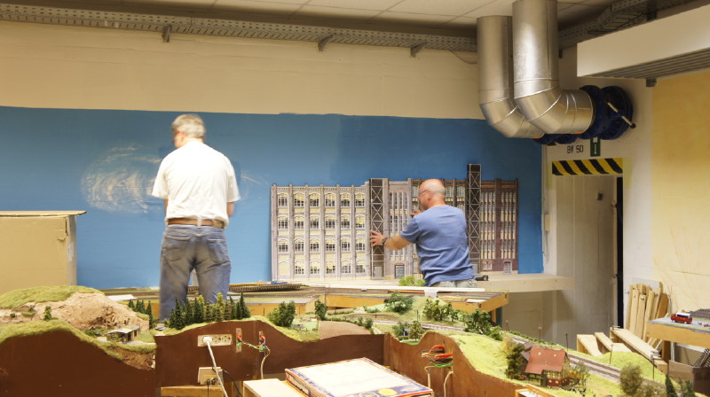

    Klaus und Meinhard bei der Arbeit

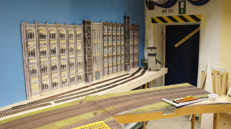

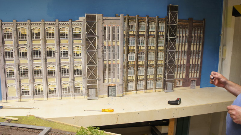

    Eine erste Stellprobe der Hintergrundgebäude
    Ob der Silo dort hinten in der Ecke stehen bleibt ist noch nicht sicher

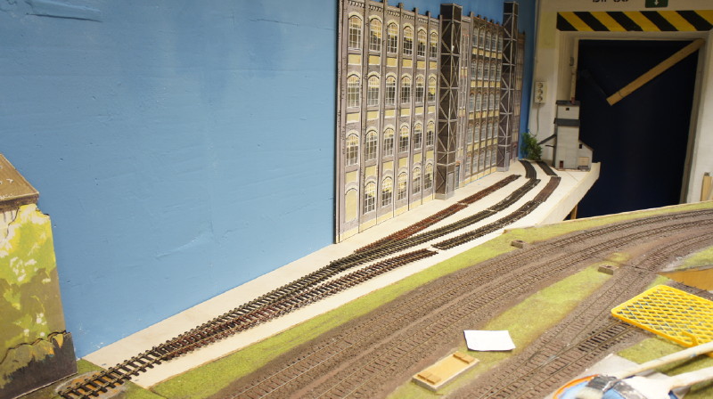

    Und die Gesamtübersicht, leider hat der 1. Vorsitzende die versprochenen Weichen nicht vorbeigebracht,
    sonst wären wir fast fertig geworden. :S

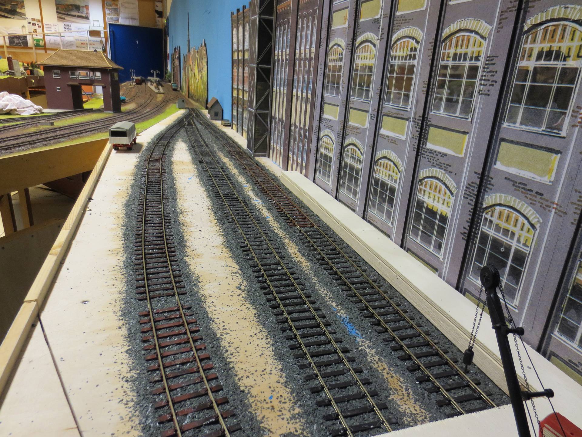

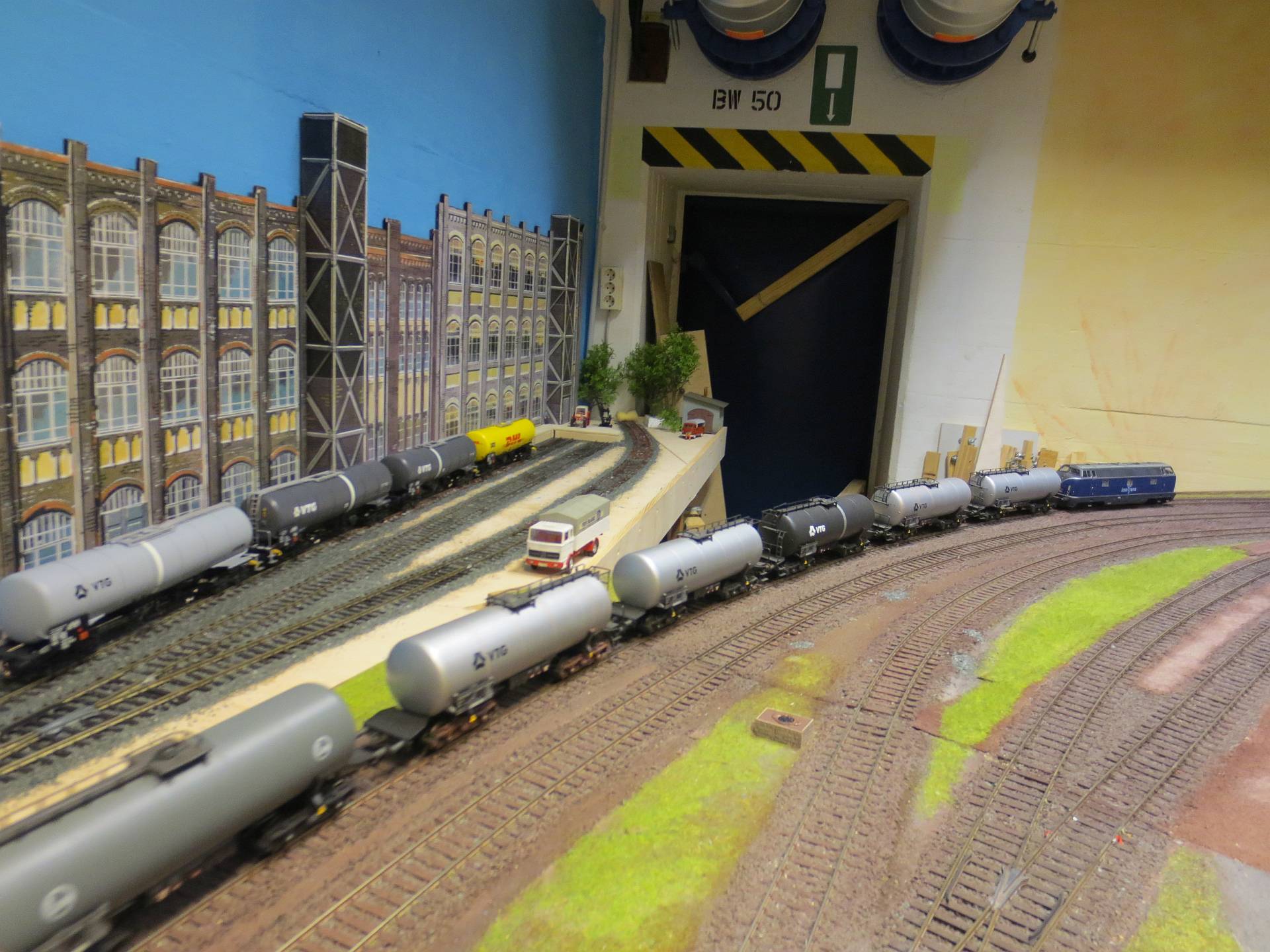

  • Nachdem vor einigen Wochen die Schienen und Weichen gelegt worden sind, konnte eine Woche danach geschottert werden.
    Die Rampe vor den Gebäuden ist auch schon fertig gestellt, es fehlt noch ein wenig Farbe.

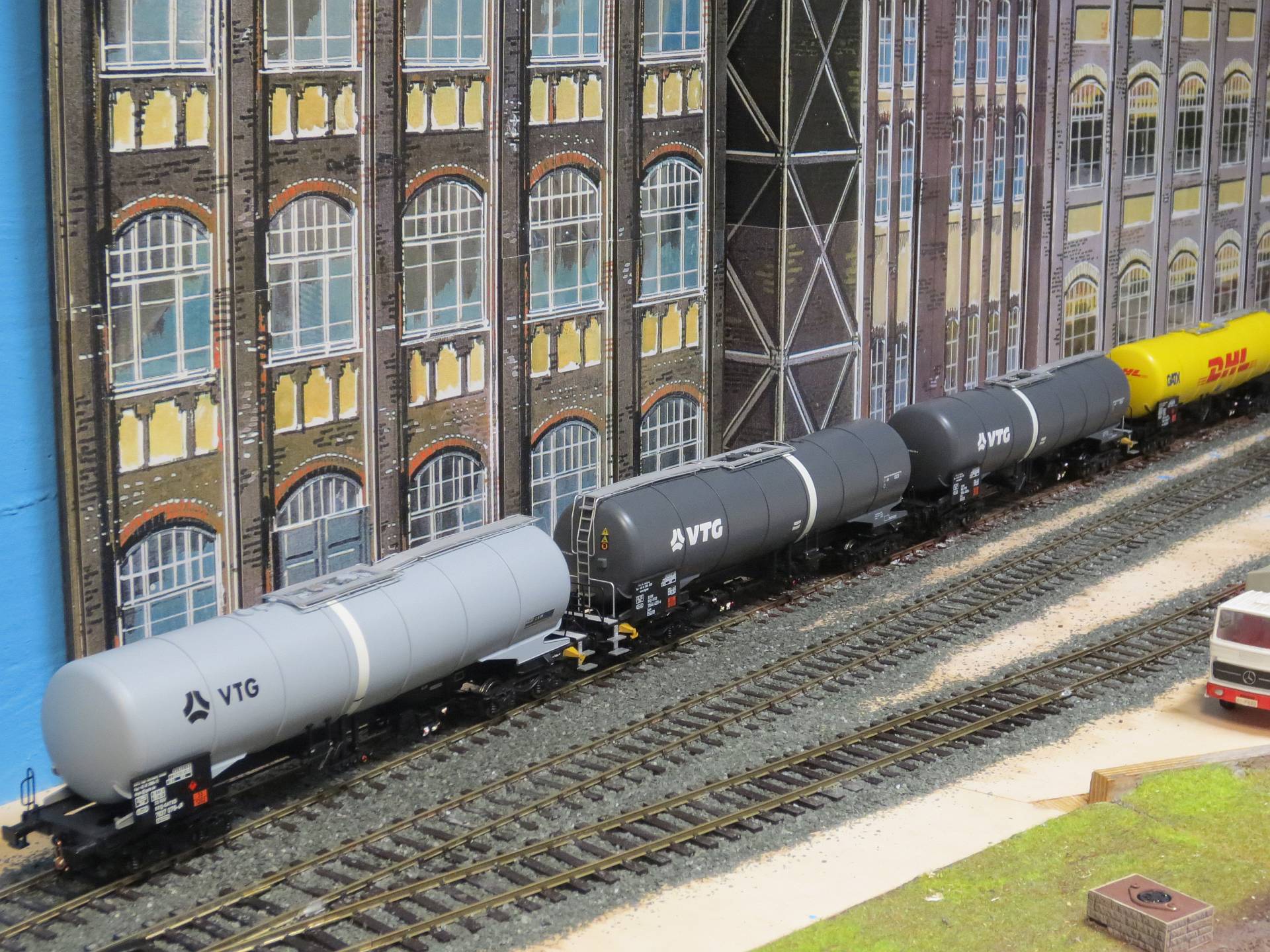

    Gestern war es dann soweit, die Einweihung der neuen Abstellgruppe in Stenkelfeld fand im Rahmen unseres Sommerfestes statt:
    Teile eines Kesselzuges waren die ersten Wagen in der Abstellgruppe.

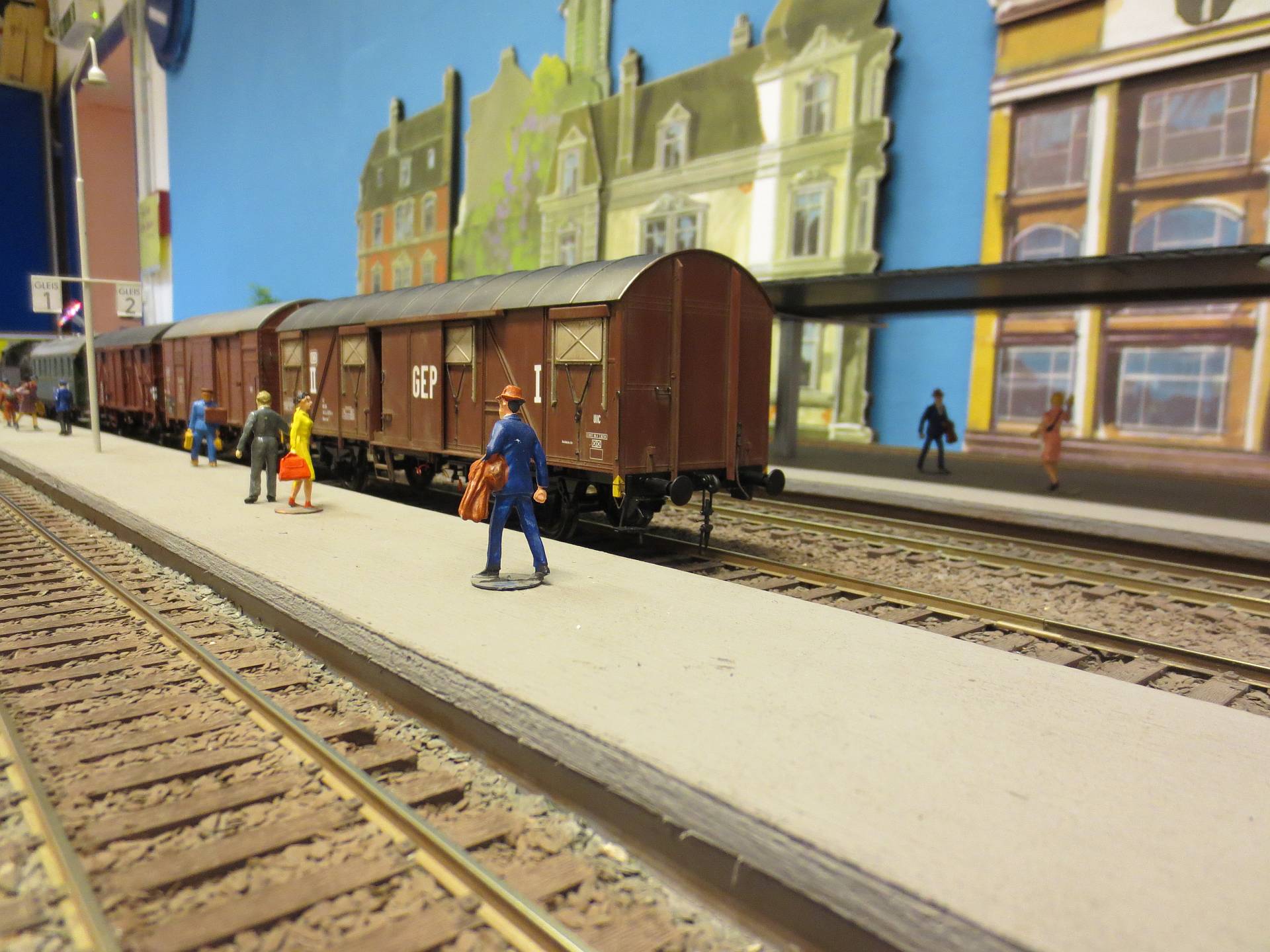

    Auch im Rest des Bahnhofs war Betrieb, ein GmP wartete darauf, dass die Eilgüter ausgeladen werden.
    Der Kesselzug hat Ausfahrt und die 50ziger muss warten.

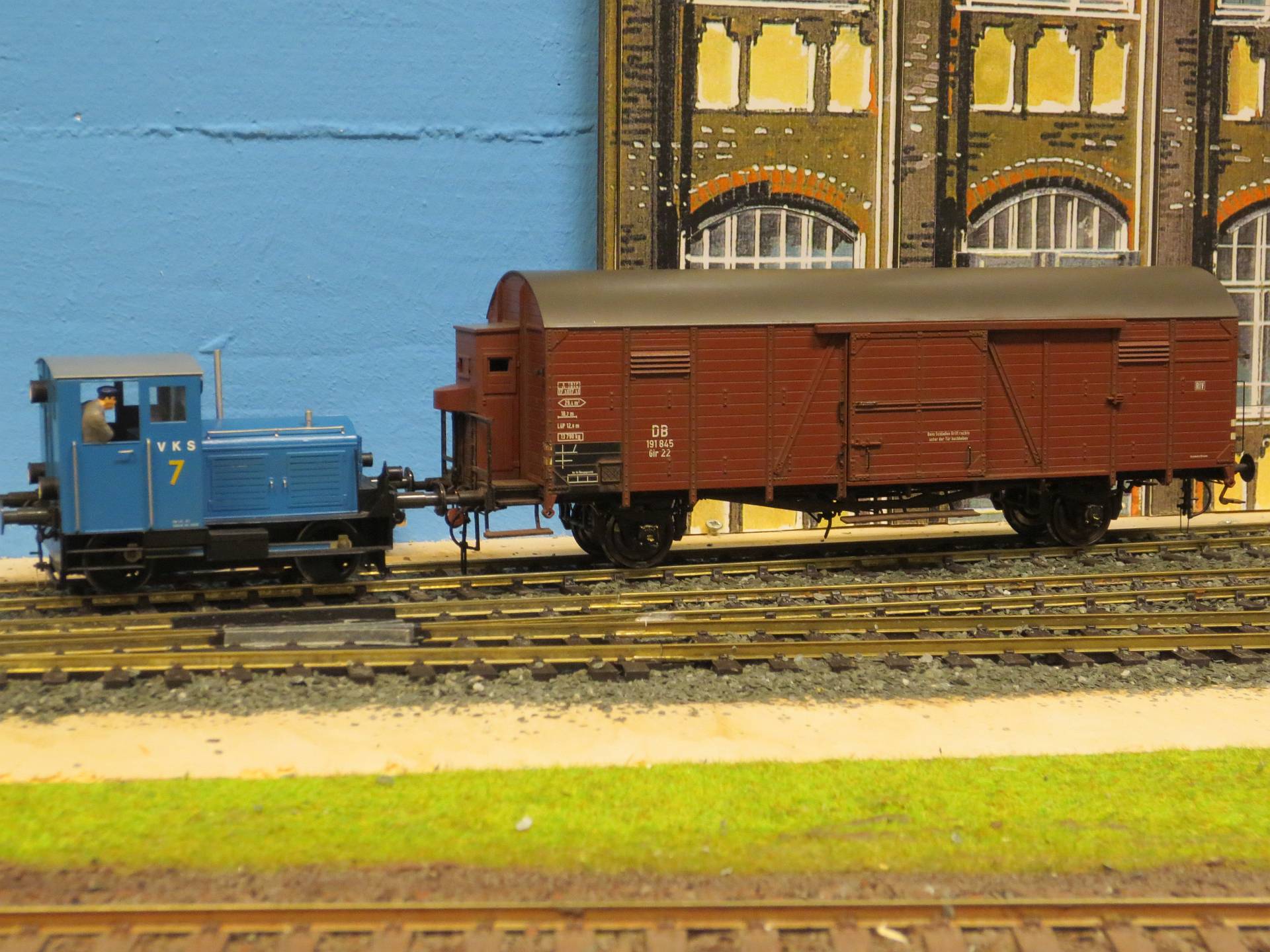

    Übrigens haben die Verkehrsbetriebe Stenkelfeld (VKS) sogar eine eigene Kleinlok.

  • Kleine Ergänzung zum Bericht.
    Die Abstellgruppe liegt ja "hinter" der Anlage (vom Bediehner aus gesehen). Da wir mit original Kupplung fahren, ist es zwar einfach die Wagen in die Abstellgruppe abgekuppelt zu schieben. Aber wie bekommt man diesen wieder raus?

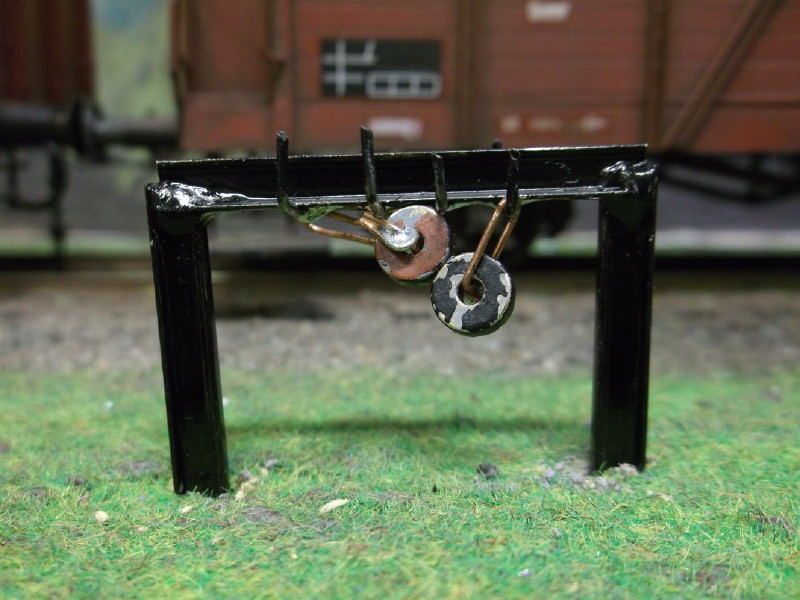

    Unser Wolfgang hatte dafür eine prima Idee. Bevor wir die Wagen in die Abstellgruppe schieben, bekommt dieser einen Magneten "angehängt" (kann man schwach im Bild 4 am hell-grauen VTG Wagen erkennen).
    Dieser ist an einem Ring besfestigt, welcher über die Hakenkupplung gehängt werden kann (siehe Bild). Dann wird der Wagen hineingeschoben. Soll er wieder raus, hängt man an die Lok auch einen solchen Magneten. Nun läßt sich der Wagen herausziehen. Prima Sache. Haben wir auch mit mehreren Wagen (bis zu 10 Stück) ausprobiert. Klappt bestens.
    Vielleicht kann Meinhard vom "original Schleppmagnet" noch ein Bild machen.
    Klaus

    Zunächst mal noch ein Bild von den Magneten, die wir zum rangieren in unserer neuen Abstellgruppe benutzen,
    damit die nicht immer in der Gegend herumfliegen, habe ich ein Gestell gebaut, an dem man sie anhängen kann.
    Was ich dabei allerdings nicht bedacht hatte, ist, dass die doch aneinander kleben, sind ja halt magnetisch.

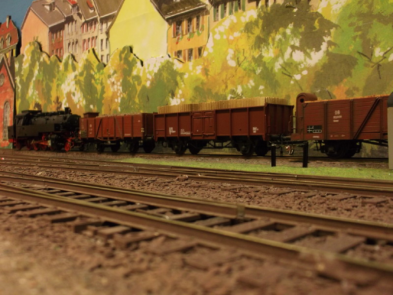

    funktioniert, hier haben wir einen Nahgüterzug, gezogen von einer 86,
    der jetzt in die Abstellgruppe rangiert wird.

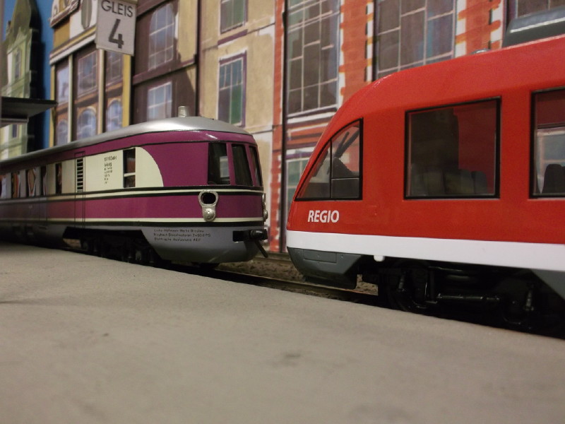

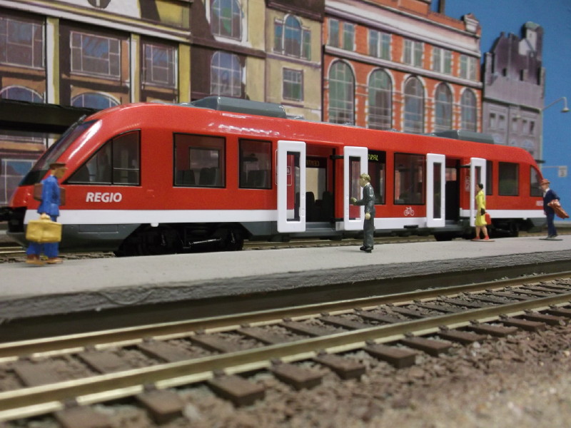

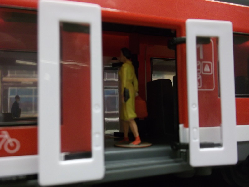

    Unterdessen brechen im Bahnhof Stenkelfeld moderne Zeiten an, neu trifft alt am Bahnsteig
    Die Regionalbahn ist nun zu Einsteigen bereit
    Wo setze ich mich denn jetzt mal hin?
