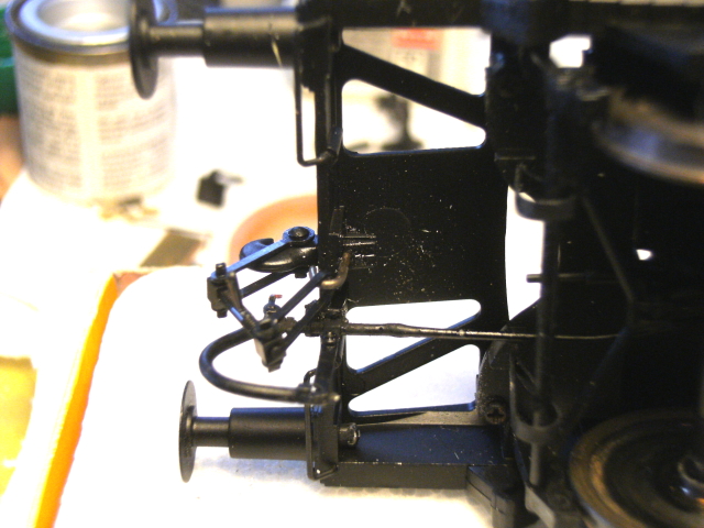

  • Hallo zusammen,
    so etwas in der Art hatte ich mal im Schnellenkamp Forum geschrieben, ich habe allerdings den Ruhehaken in die Lenz Kupplung eingeklebt. Vorher dort ein Loch hinter der Pufferbohle in den Zughaken eingebracht, dann sichert dieser Ruhehaken gleichzeitig noch die Kupplung gegen unbeabsichtigtes Herausziehen, bei Überlast ;)
    Da ein Bild mehr sagt als tausend Worte:
    Gruß Chris
