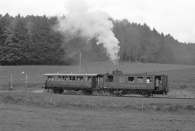

    - bzgl. Fotos zum Einsatz: einer der schönsten noch "lebenden" Dampftriebwagen ist sicher der SBB Dampftriebwagen CZm 1/2 Nr. 31 ex Uerikon-Bauma Bahn. Einer der letzten Kittel-Dampftriebwagen überhaupt. Hier ein Foto bei einem Ausflug im Mai 1982 in das Zürcher Oberland:
    http://www.bnhof.de/~ho2406/DSO/CB-07-01_v.jpg

  • Ich möchte der Angelegenheit noch etwas nachgehen was den diesen Kittel-Dampftriebwagen im Regelbetrieb abgehängt wurde. Dies war nämlich auch Gegenstand der ursprünglichen Fragestellung von Peter im Beitrag vom April 2016 ganz am Anfang. Gerade für Modelleisenbahner mit dem Thema Nebenbahn dürften entsprechende konkrete Informationen wichtig sein. ;)
    Es wäre klug wenn wir hier Bilder zusammentragen könnten, die Einsätze mit Personen- oder Güterwagen belegen. Gäbe es Probleme mit den Bildrechten, könnte diese Bilder ja beschrieben werden. Es scheint, dass der Kittel-Dampftriebwagen der damaligen Uerikon-Bauma-Bahn (UeBB) in der Schweiz regelmäßig mit Wagen unterwegs war beziehungsweise auch heute noch ist. Damals zur Zeit der Uerikon-Bauma-Bahn wie auch Heute, wenn der Dampftriebwagen für SBB Historic im Einsatz ist.
    Hier unter http://www.bahnzauber-europa.at/eisenba_11.htm findet sich ein Bild von Herr Jaggi des CZm 1/2 ehemals Uerikon-Bauma-Bahn, heute SBB Historic, im Einsatz beim Dampfbahn-Verein Zürcher Oberland (DVZO) ganz am Anfang der Seite. Wagenteil voran und einen Personenwagen im Schlepptau auf der Seite des Kessels. Beim Personenwagen handelt es sich mutmaßlich um den SBB Personenwagen 3 Klasse C3 7727. Es gibt viele Bilder aus neuerer Zeit die diesen Dampftriebwagen mit einem Personenwagen zeigen. Kessel- wie Wagenkasten voraus. ;)
    Hier https://www.voisin.ch/c_5-6_2978/czm_1-2_31_d.html findet sich eine detaillierte Beschreibung dieses Dampftriebwagens mit den Angaben der Anhängelast: Zwischen den Züge des Regelbetriebes mit aktuellem Fahrplan im historischen Einsatz: 22 Tonnen auf 12 Promille, entsprechend etwa 60 % des Wertes des damaligen regulären Einsatzes. Hochgerechnet ergäbe dies etwa 35 Tonnen. Selbst wenn dies allenfalls nur 30 Tonnen gewesen wären, nicht gerade wenig für dieses kleine Gefährt mit einer angetriebenen Achse auf 12 Promille. 8)
    Dampftriebwagen der damaligen Uerikon-Bauma-Bahn als Zug 87 in Uerikon 1948 mit einem Güterwagen. Dieses Bild stammt aus dem Buch Uerikon-Bauma-Bahn von Walter Aeschimann und Hugo Werner. Ein Fotograf findet sich nirgends. Das Bild damit wohl GNU Free.
