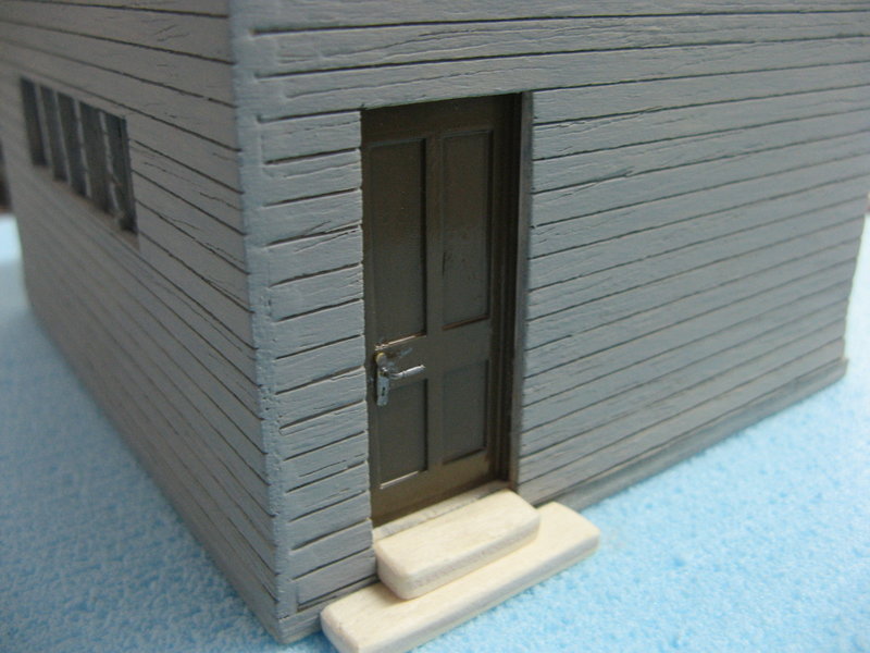

    Das Stellwerk bekommt im Untergeschoss schon mal einen Farbtupfer, ohne dass die Holzstruktur überdeckt wird:
    Auch der Dachüberstand ist in Arbeit:
    Auch die Eingangstür ist drin:
    Syphon (sieht man nicht...) und Wasserhahn sind installiert:
    Und so steht das Ganze schon mal wieder in der richtigen Ecke:

    nebenbei bin ich gerade beim Schuppenanbau des Stellwerkes, da dachte ich mir, schau doch mal zum Bahnhof Altenau... Also, Aufnahmen der 70er begutachtet, Farbe ausgesucht und den ersten Farbauftrag in "Kieselgrau" aufgetragen:
    Dabei sollte die Struktur des "alten" Holzes von 1914 erhalten bleiben, ich denke, das wird gelingen...
    Und nun mache ich erstmal mit dem Stellwerk weiter...

  • Hallo Spur 0 Liebhaber,
    nach meinem Harzbesuch musste ich dringend am Modell weiter arbeiten. Also ran an den Schuppen des Stellwerks... erst einmal basteln:
    Anschließend streichen...
    Auch beim Anbau des Bahnhofes Altenau darf es noch ein wenig mehr Farbe sein:
    Na wird doch, auch wenn es alles ewig dauert...
