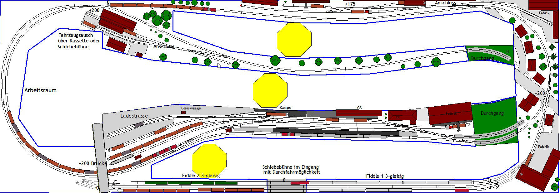

    Ich musste sogleich an mein Programm und habe mal auf die schnelle einen Entwurf gemacht. So dass er in meinen Raum passt, ich keine Klappbrücken usw. benötige. Die Paradestrecke wäre um die 11m länge. Den Nebenbahnhof fehlt noch der letzte Schliff. Wohin mit den Güterwagen? Da fehlen noch ein, zwei Gleise.
    Ist doch schon mal ein guter Anfang? Ideen eurerseits sind erwünscht :D

    in Deinem Plan seh ich aber keine Kombination aus Durchgangs- und Endbahnhof, oder ist dieser Wunsch schon wieder vom Tisch ^^
  • @LeoLinse: Da hast du natürlich recht. Nein, dieser Wunsch ist noch nicht vom Tisch. Dies soll ja auch erst mal eine Idee sein. Der Platzbedarf ist aber bei einem Nebenbahnhof wesentlich geringer, was einen grossen Vorteil mit sich bringt. Naja, der nächste Entwurf soll dann ein Bahnhof für das Hauptgleis sein. Mal schauen was ich da auf Papier bringe.

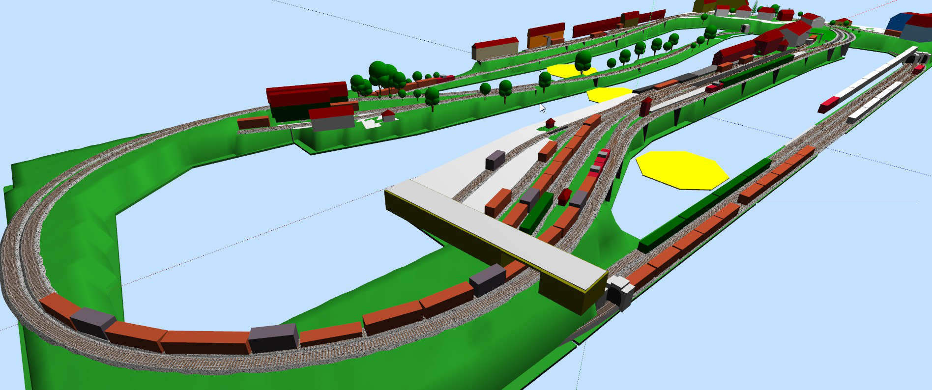

  • Ich habe mal versucht über Google Maps den Gleisplan eruieren und auf Papier zu bringen.
    Es ist ein wirklich interessanter Plan. Die Frage ist nur, wo hin gehe ich mit den Kopfbahnhofgleisen? Ich müsste diese wohl einfach in die Hauptgleise münden lassen oder in eine Nebenbahn...
  • So, habe Pinneberg mal im Programm erstellt. Hatte da doch noch eine Weichenstrasse falsch im ersten Plan.
    Das wäre jetzt der stark gekürzte Bahnhof. Trotzdem noch viel zu lang. Wenn ich den Bahnhof nun in einen Bogen lege und die Weichenstrasse vielleicht noch leicht anpasse, so könnte es klappen.
