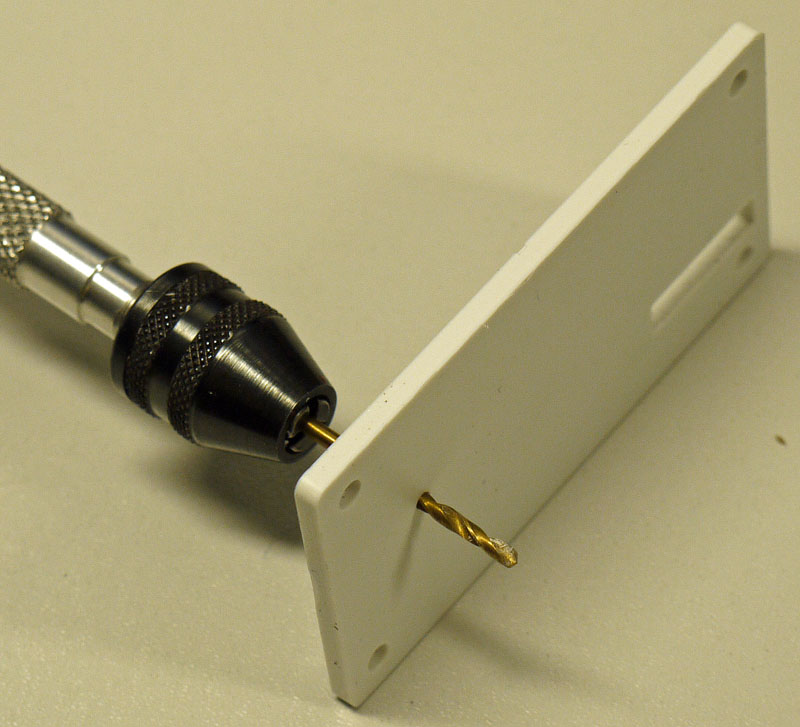

    Als nächstes habe ich die Bohrungen für den Laternenantrieb in den jeweiligen Teilen auf 2,2 mm aufgebohrt. Das gelingt mit der Fräse nicht so genau.

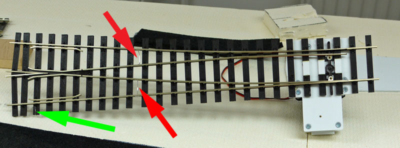

    ich habe berichtet, dass so mache Kupplung an dem Kasten hängen bleiben kann. Aber das ist ein anderes Thema.
    Bevor Du die Weiche fest verbaust, solltest Du nochmal prüfen, ob die Zungen noch fixiert sind. Wenn man nämlich den Kasten komplett entfernt, dann Sind diese nicht mehr richtig geführt und man kann sie aus den Schienenverbindern, die sich ja kurz vor den Herzstücken befinden, lösen. Das hängt wie gesagt davon ab, wie viel Du entfernt hast. Ich habe z.B. das Kunststoff-Stück zwischen den Zungen noch dünner gefräst.
    Sollte das so sein, ist jetzt noch Zeit die Zungen im Bereich der Schienenverbinder zu verlöten, damit die Zungen fixiert sind. Die Schienenverbinder sind ja aus dem Grund montiert, weil sich ja in dem Bereich eine Trennstelle befindet, die die Zungen etwas Spiel verschafft, obwohl die ursprünglichen Antriebe relativ viel Kraft haben und es schaffen, die Zungen mit ordentlich Druck ans Gleis zu drücken. Verlötet man nun die Schienenverbinder und stellt die Weiche mit einem Servo, kann die Kraft evtl. nicht reichen. Die Hoffmann-Antriebe kommen da z.B. an ihre Grenzen. Dieses Problem kann man lösen, indem man ein paar Kleineisen entfernt, um die benötigte Kraft zu reduzieren.
    Ich möchte an dieser Stelle jetzt keine Bilder einstellen, weil ich Deinen hervorragenden Bericht nicht unterbrechen möchte. :thumbup:
    Ich bin gespannt, wie es weitergeht!
  • Verlötet man nun die Schienenverbinder und stellt die Weiche mit einem Servo, kann die Kraft evtl. nicht reichen. Die Hoffmann-Antriebe kommen da z.B. an ihre Grenzen. Dieses Problem kann man lösen, indem man ein paar Kleineisen entfernt, um die benötigte Kraft zu reduzieren.
    Sehr guter Hinweis mit dem Lösen von ein paar Kleineisen. Der Servo von Esu stößt auch an Grenzen. Wir versuchen es bei uns im Club jetzt mal mit dem ESU- Metall Servo. Werde über den Ausgang berichten.
