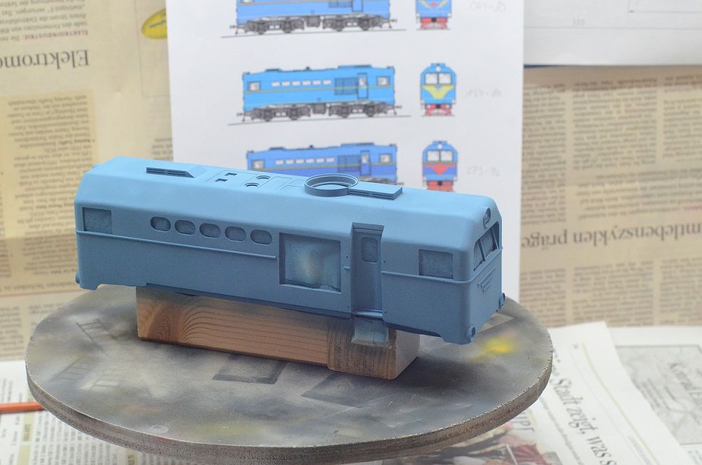

so – „der Knabe“ hat sich noch eine Jeans angezogen, die hält er mit einem gelben Gürtel fest – und eine gestreifte Krawatte ziert nun das hellblaue Hemd.
Ganz so hellblau kam mir die Lok dann doch recht langweilig vor und da es auf der - leider nicht mehr verfügbaren - Web-Seite von Paul Engelbert ja jede Menge Farbvarianten hatte (die ich glücklicherweise vorher abgespeichert hatte) fand ich auch eine, an der ich mich orientieren konnte.
Obenherum wurde dann noch „eingesaut“ und dann sollte noch eine Schicht Klarlack das ganze etwas versiegeln. Ja – und da war es wieder, das Spinnwebenproblem beim Klarlack. ?( Aber eine kurze Recherche ergab die Lösung, nicht mit Nitro sondern mit Terpentinersatz verdünnen – dann klappts. 8o
So ist die Lok nun fast fertig, es fehlen noch Griffstangen, Türgriffe und ein Horn.
Leider fand ich erst nach den Aufnahmen die Glasscheibe und den Rahmen für die obere Lampe – warum dem so ist, wäre eine längere Geschichte; daher halt nur so – zwischenzeitlich sind diese auch schon montiert.
