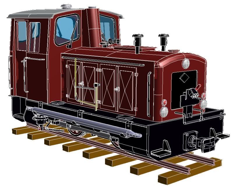

seit „einiger Zeit“ bin ich die Diesellok der Hohenlimburger Kleinbahn am konstruieren.
OK – wer den Beitrag im Schmalspurtreff kennt, der weiß, es ist ein Langzeit-Projekt. :whistling:
In Gießen hatte ich ein Gehäuse bei Kalle Stümpfl am Stand stehen.
Nun geht die Konstruktion der MV8 dem Ende zu – endlich.
Hier soll der Fokus mal auf „den inneren Werten“ liegen.
Wann immer ich eine Kleinserienlok zusammenbaue (es gibt ja für Schmalspurer nichts anders), bin ich bestrebt die Kabel leidlich ordentlich unterzubringen – ist vielleicht genetisch bedingt. ^^
Das gelingt leider zum Teil nur semioptimal :pinch: , bspw. weil für die Kabel keine Wege vorgesehen sind, in die sie hineingeklebt werden können. Nun das sollte sich ja bei einer eigenen Konstruktion vielleicht verbessern lassen – es sind also im Gehäuse und der Grundplatten kleine Stege vorgesehen zwischen denen die Käbelchen verlaufen sollen. Entweder werden sie dort mit Klebstoff fixiert oder ich klebe einen kleinen PS-Steg drüber.
Gerne verwende ich auch kleine Leiterplatten als Verteiler – was mir auch schon mal den Titel des „Leiterplatten-Man“ einbrachte. . . :thumbup:
Dieses Konzept wird bei der MV8 ebenfalls wieder Einzug halten – ich kann‘s halt nicht lassen. :rolleyes:
Hier mal ein Blick in das Gehäuse – die Stege entlang der Motorhaube und auch im Führerhaus; und auch zur Positionierung der Verteilerplatten sind auszumachen.

2
Thursday, December 6th 2018, 4:24pm
lieber Detlef, sehe ich es richtig: Du wirst sogar die Instrumente auf dem Armaturenbrett beleuchten?
Grüße aus VAI
Armin.

4
Thursday, December 6th 2018, 11:26pm
@Armin: Ja - das Fahrpult soll ebenfalls beleuchtet werden. Bei der hinteren Verteilerplatte ist neben dem blauen, gelben und weißen Drähten auch noch ein violetter und ein grüner zu sehen, die sollen zu den LEDs oben im Steg für die Führerhausbeleuchtung und "durch" den Auspuff wieder nach unten zum Fahrpult gehen. Leider liegen einige Anzeigen weit am Rand, so dass ich befürchte, dass durch die Materialstärke der Seitenwände da nicht genügend Licht von hinten hinkommt. Aber der Drehzahlmesser (oder ist's der Tacho?) wir sicherlich gut ausgeleuchtet. Ich wollte eine Defusorscheibe da anbringen - mal schauen, ob sich das auswirkt.
BTW: so ungewöhnlich ist das nicht. Einige Modelle der Guder Brothers (und sicherlich auch anderer) haben das schon länger.
@ Hannes und gerdi: Ja - das Projekt ist darauf ausgelegt, dass es Kleinserien-Bausatz tauglich ist. Weshalb ich ja auch nach Jahren die Konstruktion komplett überarbeitete. Als Fräsbausatz mit verschleifen der Motorhaube war das nur wenigen zumutbar.
Das Thema Antrieb ist leider noch nicht ganz geklärt - die Räder sind noch nicht in trocknen Tüchern - die sollen ja auch noch bezahlbar sein. Wenn jemand Radreifen drehen kann - höre ich gerne zu.
Gruß dry
