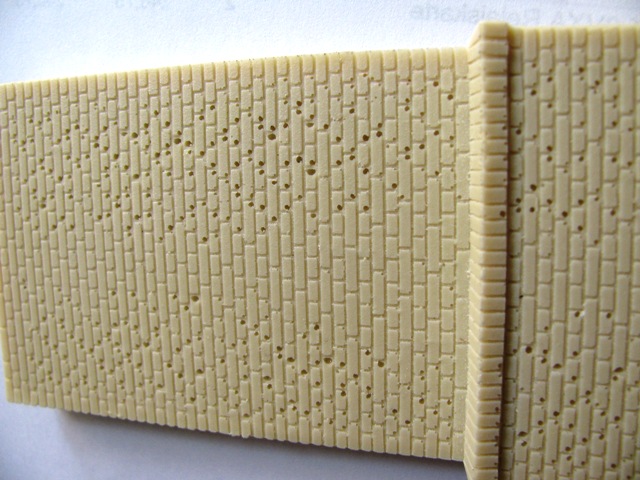

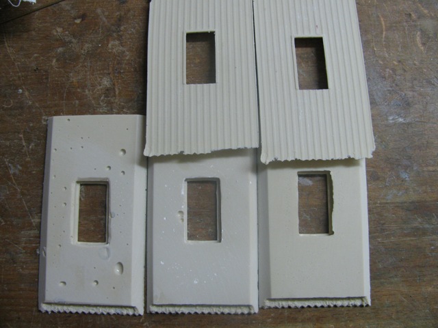

ich will da eigentlich gar nicht viel zu sagen ;( Deshalb lasse ich mal einige Bilder für die Qualität sprechen.
Unten rechts OK, unten links Sch....
Seitenteil für Anbau Schuppen
nach dem Spachteln
Ist Zustand

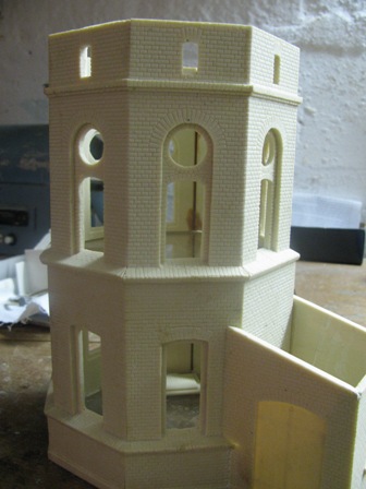

Ich werde Ihn aber nicht als Wasserturm fertig bauen, sondern für meine Kaianlage mutieren lassen.

Ergänzung zu oben!
1. Die Bauteile müssen an den Seitenkanten erst passend zum Nachbarteil geschliffen werden. Unten haben die Teile für das Ergeschoß eine Kante :thumbup: wo die Rückseite der Wände an die Grundplatte stösst.
Bei den Teilen für das 1.OG fehlt die Kante. :thumbdown:

Nach dem ich mal wieder Lust hatte was am Objekt zu machen. Hier 2 aktuelle Bilder.
