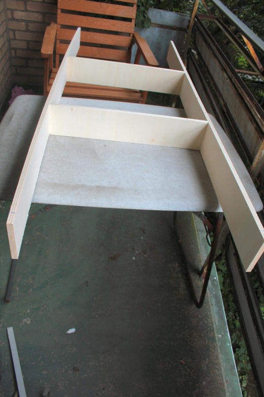

Der "Rohbau". Endstücke fehlen, weil hier in Form eines Theaterbühneneffekts hochgezogene Seitenwände hinkommen sollten, die jedoch erst mit Löchern für die durchlaufenden Gleise versehen werden sollten.

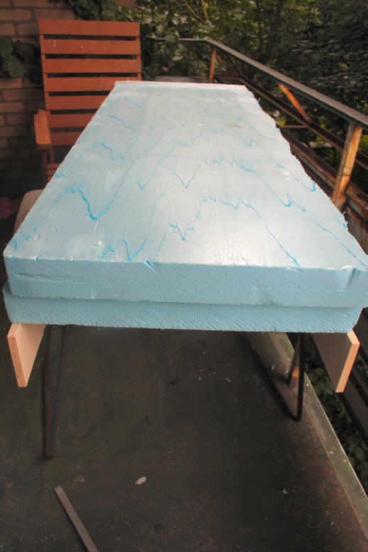

Hier hatte ich dann eine 10cm starke Styrodurplatte (hatte ich von einem beruflichen Projekt übrig) aufgelegt.

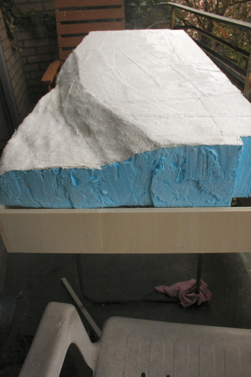

Und hier dann mit ersten "Geländerformen". Aber dabei blieb es erst einmal ein paar Monate. Und dann sah ich in einem US-Magazin eine Anlage, die nur eine minimale Ausgestaltung erhalten hatte. Das war dann für mich Faulpelz die Lösung: Keine langwierige Schnibbelei und Raspelei (das war echt anstrengend gewesen!) mehr, keine unnötigen Kunstbauten, einfach Gleise, Gebäude und ein ganz klein wenig Landschaft.

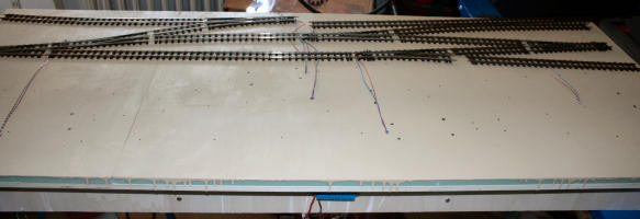

Die jetzt flache (auf 10mm Sperrholz mit Farbauftrag) "Landschaft" mit Markierungen für die Gleislage und installierten Stromzuführungen.

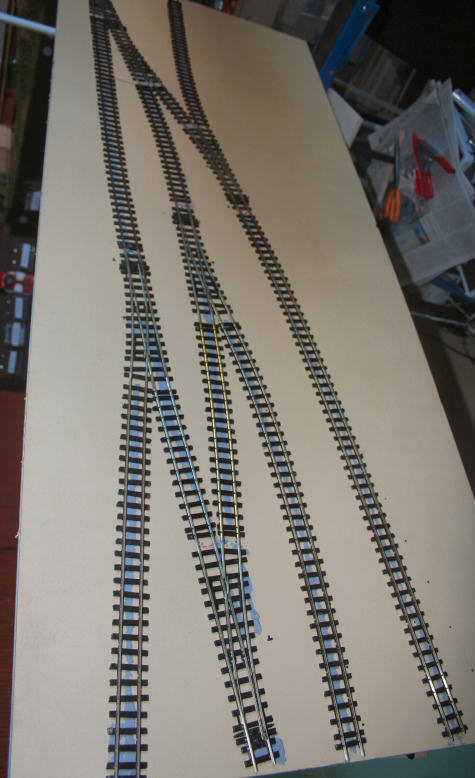

Ein konkreter Plan existierte nicht, ich nahm einfach meine von einer Kelleranlage übrigen bzw. wieder abgelösten Gleise und Weichen und bastelte so lange rum, bis ich eine befriedigende Lösung (mit möglichst vielen Stumpfgleisen für Anschließer) gefunden hatte.
Die endgültig verlegten Gleise (mit Bau-Acryl geklebt - billig und wieder ablösbar).
An die vorderste und hinterste Weiche können später andere Segmente oder als "Schattenbahnhof/Fiddleyard" nutzbare Kassetten angedockt werden. Auch das Stumpfgleis ganz links unten kann auf ein anderes Segment fortgeführt werden.

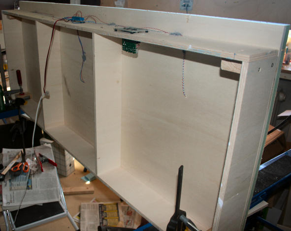

Und so sieht das Ganze von unten aus: Einfache Verkabelung über eine Verteilerleiste, an die entweder meine Digitrax-Zentrale oder auch die Lenz-Zentrale angeschlossen werden kann. Und ein Einsteckmodul für die Steuerung, das "tiefergelegt" ist, damit man nicht an den Steckern hängenbleibt.
Endstücke sind jetzt auch schon drin und in den Ecken mit verstärkten Verbindungen versehen.
