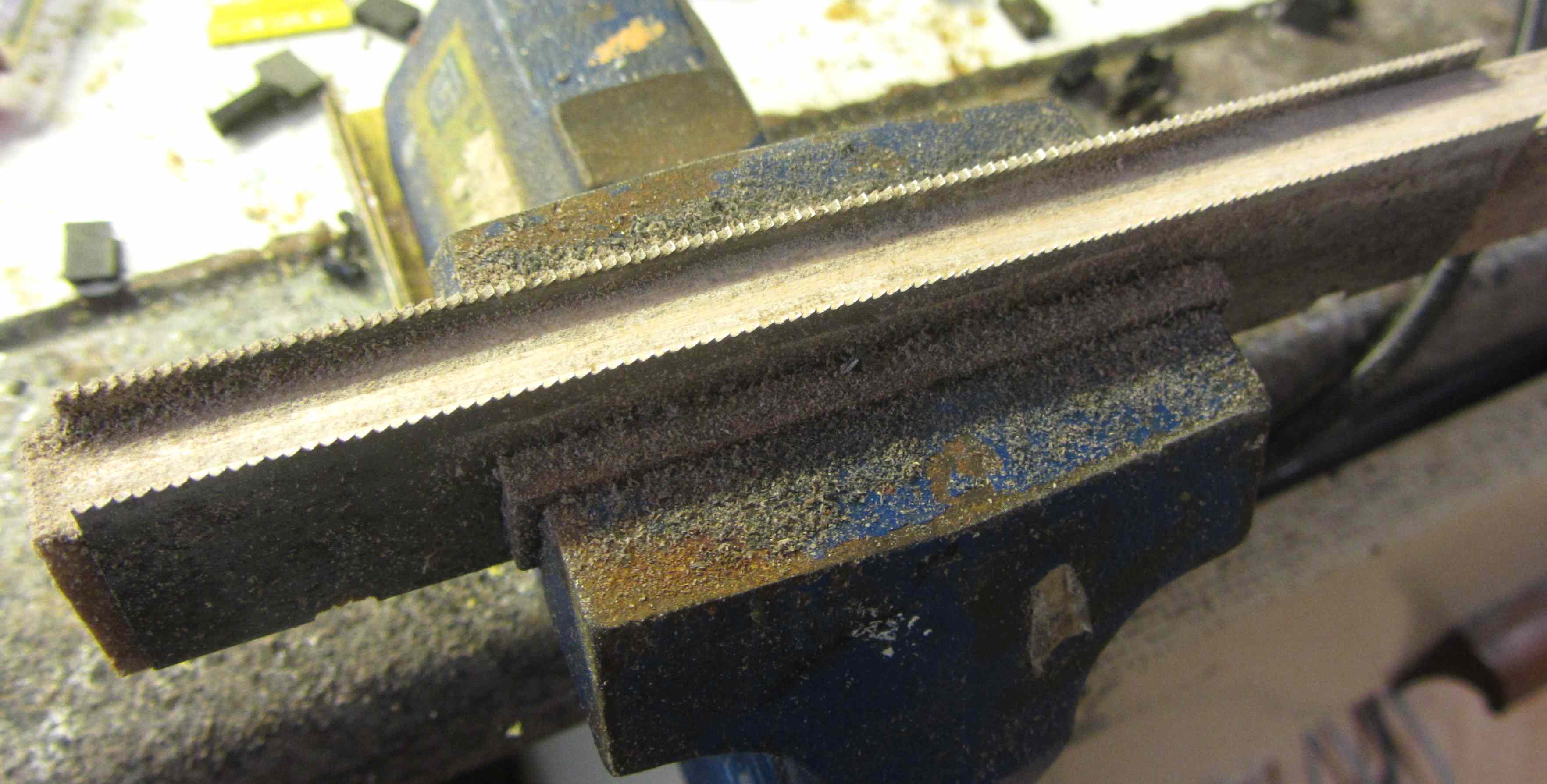

Vor paar Tagen erhielt ich einen größeren Posten Pola-0-Gleise. Dessen Profilhöhe überzeugte mich. Also, erst einmal getestet, ob sich die Schwellen mit herkömmlich Plastkleber kleben lassen, was auch erfolgreich war. Jetzt galt es, ein passend breites Stück mittig aus den Schnwellen heraus zu schneiden. Dafür habe ich mir eine Säge mit zwei Sägeblättern angefertigt. Die Sägeblätter stammen von einer Kollektorsäge (Erbschaft von meinem Vater), welche mit Zweikomponentenkleber auf ein passend dickes Stück Sperrholz geklebt wurden
Diese Säge wird in den Schraubstock eingespannt und dann dar Gleis auf der Säge hin und her bewegt, bis die Schwellen durchgeschnitten sind.
Mit geradem Gleis geht es sehr gut und schnell, bei gebogenen Gleisen muss man etwas geduldiger sein, aber es geht auch.
Zuasammen geklebt werden die Schwellen dann mit Polystyrolkleber. Da die Schwellen hohl sind, habe ich bei den gebogenen Gleisen in diesen Hohlraum noch 3mm breite Polystyrolstreifen eingeklebt.
Die Säge ist mit den Sägeblättern 9,8mm breit, im Ergebnis kommen Gleise mit einer Spurweite von 22,4 bis 22,5mm heraus, auf denen nun meine Fahrzeuge sehr gut laufen. Die Profilhöhe des Polagleises beträgt 2,8mm, was für ein Schmalspurbahn ausreichen dürfte.
Die Weichen muss ich natürlich nun selbst bauen. Da sich das Pola-Gleisprofil gut löten lässt, dürfte es da wenig Probleme geben.
